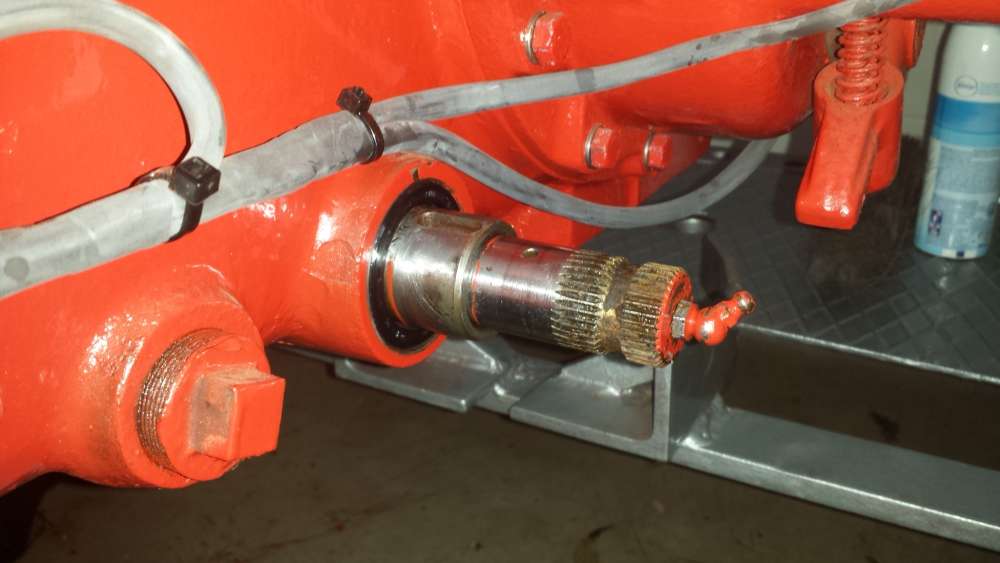

Der Übeltäter ist gestellt!!
Es ist der Simmerring. Auf dem ersten Bild mal beide Wellen. Da wurde ja schon öfters gefragt, wie das aussieht. Auch gut sichtbar ein Teil des Kabelbaums, den ich selbst hergestellt habe.
Wenn man ganz genau hinschaut, erkennt man etwas Öl, welches unten an der Dichtlippe steht. Ich bin mir jetzt nicht wirklich sicher, ob ich mit dem Simmi Glück oder pech hab. Der geht echt blöde raus.
Für die Lackränder an den Wellen hab ich im Moment keine Erklärung, da ich die Teile einzeln lackiert habe und die Wellen abgeklebt waren.
Naja egal... am Wochenende ist er fällig.

Der Tip mit den Holzschrauben funktioniert supertoll.
Das hätte vielleicht der Vorbesitzer auch wissen sollen. Nachdem ich den Simmerring dank Holzschrauben problemlos entfernt hatte, hab ich auch schnell das Problem gefunden. Eine üble Riefe, die wahrscheinlich durch Werkzeug verursacht wurde.
Naja... auf jeden Fall hab ich den Kratzer mit dem Dremel erstmal vorsichtig ausgeschliffen. Danach in mehreren Stufen mit immer feinerem Schleifpapier geglättet und noch ein wenig auspoliert. Die Welle hat zwar jetzt an der Stelle etwas Material verloren, aber das gleicht der Simmerring wieder aus. Bei einer Riefe schafft er das halt nicht. Und die Hohlwelle dreht sich ja nicht. Ist ja die Zapfwellenschaltung.
Seit Sonntag ist auch das Öl wieder drin. So wie es bisher aussieht, isser jetzt dicht.
