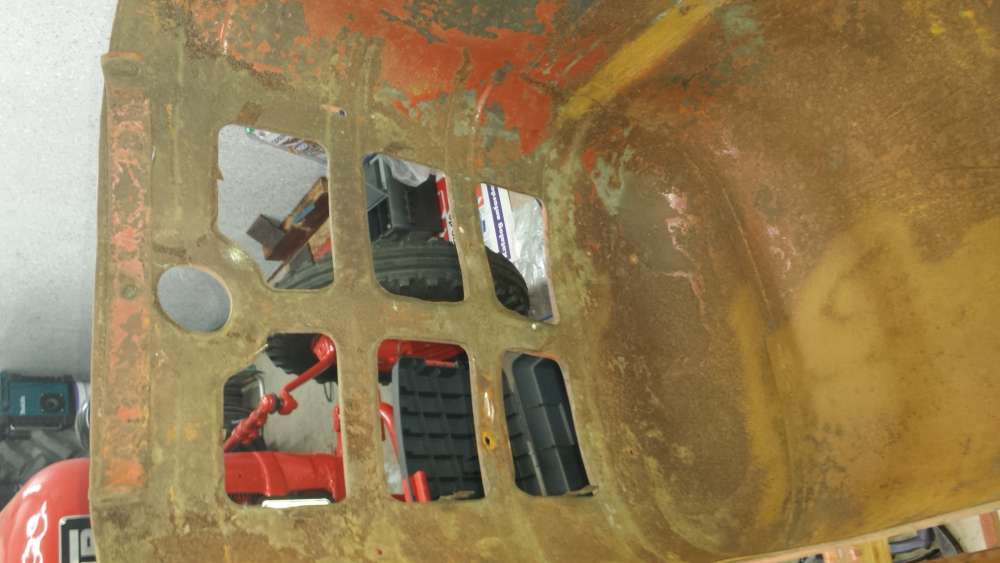

Von innen sieht man, daß die Haube eigentlich nurnoch aus zusammengeschweißten Blechen besteht.

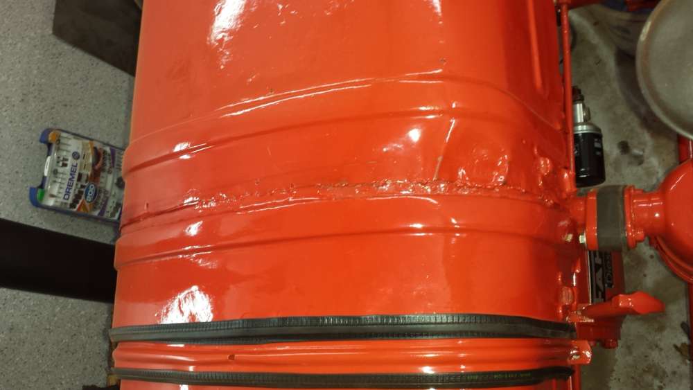

Es handelt sich auch nicht um einer 130er sondern um eine D15er Haube. Richtung Tank ist einfach etwas angebraten. Schön ist das nicht.

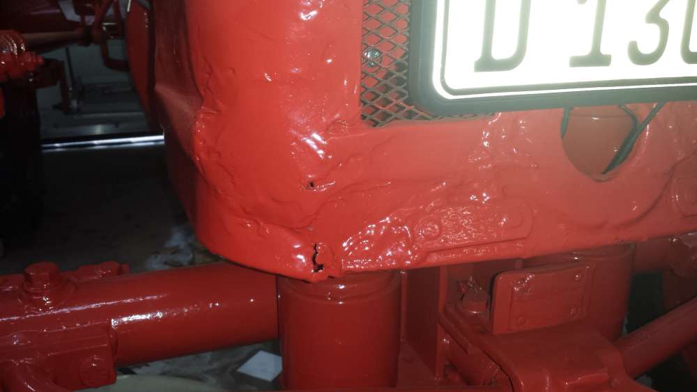

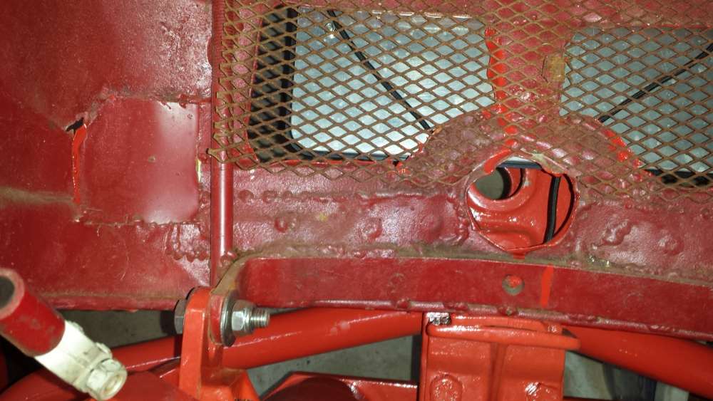

Hier nun die Front von außen. Durch die vielen Schweißarbeiten, ist der untere Teil nicht mehr als solches zu erkennen. Außerdem wurde da jede Menge Spachtel aufgetragen. Es gibt Risse und Löcher

na die sieht wirklich übel aus - a) die falsche und b) total vermurkst.
Die (üblich) kaputten Stellen der Front könntest du ggf von nem Karosseriebau nach"rollen" lassen.
Alternative: nimm dir ein Stück Blech für das untere Teil der Front und fang an mit Dengeln…
Dein Problem mit dem Ausbeulset seh ich jetzt nicht so tragisch - Klopfwerkzeug wird teils nach wie vor aus Holz erstellt. Für die paar mal reicht da selbst billiges Werkzeug, geschmiedet muß da nicht viel sein. Oft genug muß man sich eh Werkzeug zurechtschneiden/feilen oder eben aus Holz oder Kunststoff herstellen.
Das hinten anstückeln aber is ne ganz blöde Sache bei der Konstruktion. Da ein Stück ein/anzusetzen, ohne das nachher alles krumm ist, ist nicht ohne.

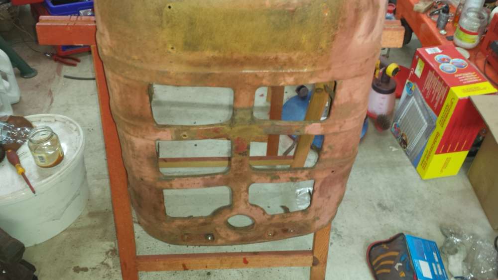

Hier also die Basis bestehend aus einer D15er Haube:
Bestandsaufnahme....
Die "neue" Haube wurde noch nie geschweißt. Es gibt, bis auf ein paar Ausnahmen, keine Löcher. Die Oberfläche hat zwar etwas Rost, aber keinerlei Durchrostungen. An der Halterung sind ein paar Risse, aber die sind kein Problem. Die Frontmaske ist zwar fahrtypisch verbogen, aber nicht gerissen.
Nachdem ich ein paar neuralgische Stellen abgeschliffen hatte, mußte ich feststellen, daß sich unter dem anfänglich doch sehr rostigem Etwas, ein grundsolides Blechkleid verbirgt. Zustand für das Alter... bombastisch!
Also ran ans Blech! Ich werde euch berichten...

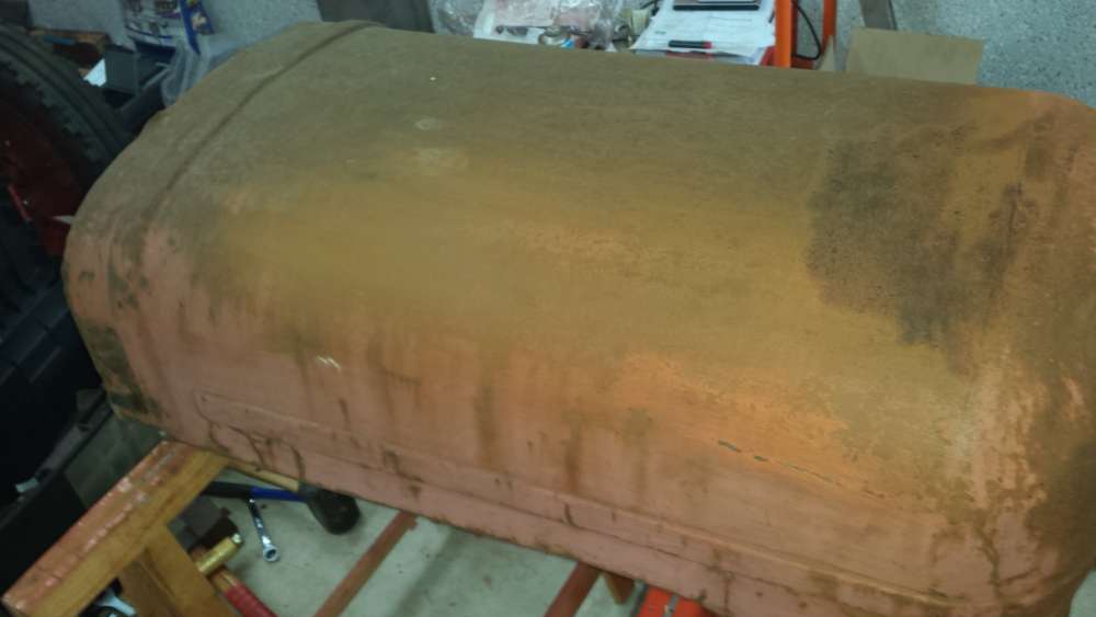

So die Haube ist jetzt blank.
Wie haltet ihr es eigentlich mit der Vorbereitung zum Lackieren? Also Rostschutz, Grundierung usw.
Ich habe heute mal mit einem Fachmann gesprochen und der hat mir empfohlen, einen Rostumwandler(Wirth) und dann eine Epoxygrundierung aufzutragen. Danach dann spachteln, Grundieren und Lackieren wie gewohnt.
Am Ende soll es ja von Dauer sein. Ich will keine 20 unterschiedlichen Meinungen. Mich interessiert, was sich bewährt hat und wirklich gut ist. Die Haube soll auch in 10 Jahren nicht wieder aufblühen.
