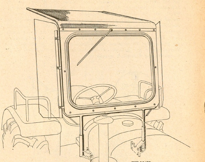

Nachdem ich mir verschiedene Bilder von Verdecken angeschaut hatte, lag natürlich auch das Bild aus der Bedienungsanleitung vor mir.
Darauf ist mir ein wirklich witziger Fehler aufgefallen, der dem wirklich gutem Zeichner unterlaufen ist.
Hier also das besagte Bild. Mal sehen, wem von euch der Fehler auch auffällt. Also ich dachte, ich hätte einen Knick in der Optik.
Viel Spass beim Suchen...

könnte mir vorstellen dass du den linken Halter (Fahrtrichtung) meinst. Da stimmt das Verhältnis der Breite von der Haube zu dem Dach, bzw. Halter nicht.
Gruß Hans
#5816
  • Torsten F.
  • Torsten F.s Avatar Autor
  • Expert Boarder
  • Expert Boarder
Hallo hansweis
Den Halter meine ich nicht. Es ist zwar nicht ganz leicht, sowas in der Perspektive richtig zu zeichnen, aber prinzipiell ist an dem Halter nix auszusetzen.
Das ist leider nicht der Fehler.
Also weitersuchen.

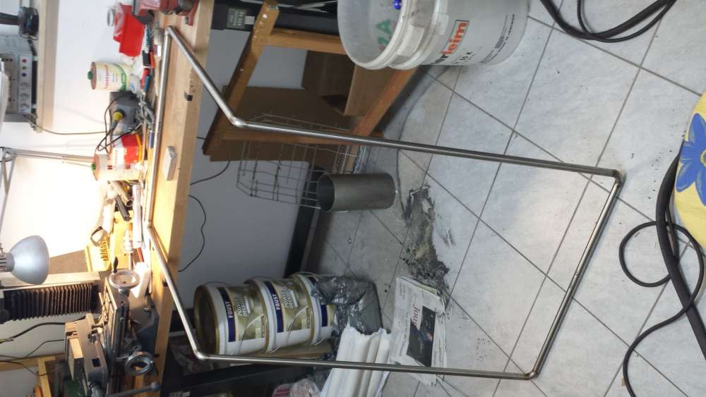

Damit ich bei lausigem Wetter nicht im Regen sitzen muß, baue ich jetzt ein Leichtverdeck. Als Vorlage dienen mir verschiedene Bilder, die hier im Forum gepostet wurden und die Bedienungsanleitung.
Los gehts....

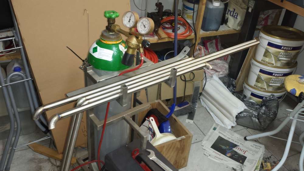

Als erstes wurde mal Material bestellt. Rohre und handelsübliche Schweißbögen dienen als Grundlage.
Vorher habe ich mit Baustützen ein Gestell gebaut, um die Maße abnehmen zu können. Davon gibt es zum Glück kein Bild.
Danach ging es ans Zuschneiden. Die 90° Bögen wurden direkt angeheftet.
Der Übergang von der Front zum Dach hat jedoch keinen 90° Winkel. Also hab ich 2 Schweißbögen auf den entsprechenden Winkel gefräst.
Danach wurde der Grundrahmen komplett geheftet und anschließend geschweißt.
So sah das Ding dann in meiner Werkstatt aus.

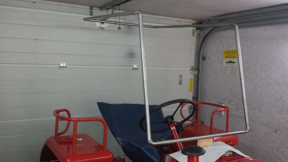

Um es zu überprüfen hab ich es mal an den Trecker gestellt.
Danach wurde der Rahmen gerichtet und siehe da, die Proportionen passen und die Maße sind auch korrekt.
