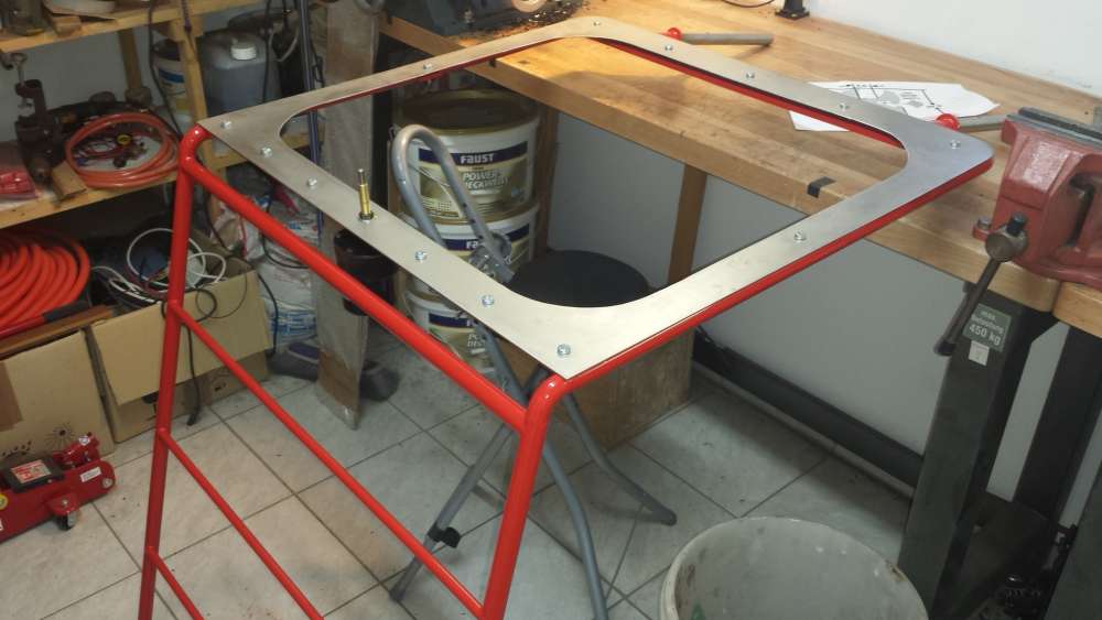

Der Rahmen ist jetzt trocken und wieder in meine Werkstatt umgezogen.
Also ein letztes Mal den Scheibenrahmen aufgesetzt und kontrolliert ob Alles passt.
Sämtliche andere Teile hatte ich vor dem Lackieren angeschliffen. Den Scheibenrahmen hab ich SATINIERT. Ein sehr hochtrabend klingender Begriff, der gerne in der Industrie benutzt wird. Am Ende handelt es sich um das Anschleifen mit einem Exzenterschleifer.
Gestern ist die Grundierung draufgekommen und heute geht es an den Lack.

Die erste Schicht Lack ist auf dem Scheibenrahmen drauf. Morgen wird dann noch einmal angeschliffen und eine 2. Lackschicht aufgetragen. Sonntag ist der ganze Spaß dann fertig und es geht an die Scheibe.
