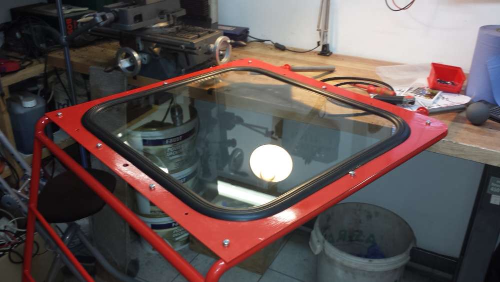

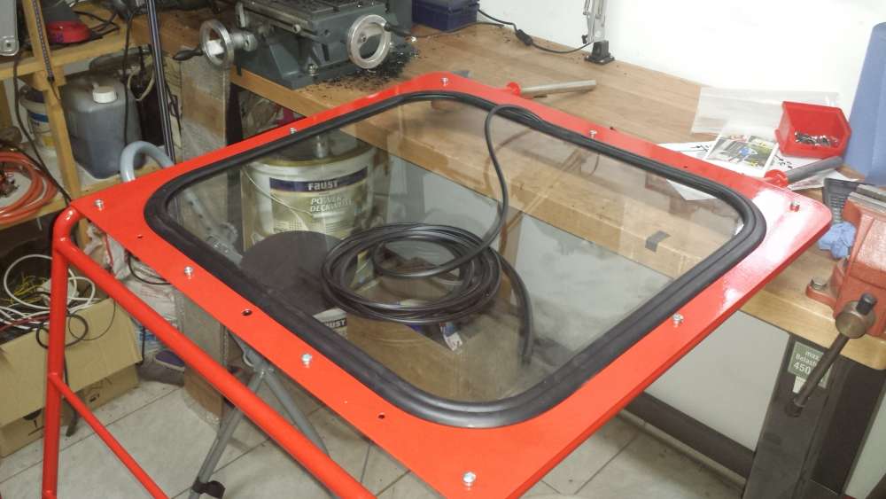

Heute war es nun bei mir soweit. Die Scheibe kam in den Rahmen. Die Scheibe in den Scheibengummi zu legen ging noch halbwegs gut. Immer schön langsam und mit Geduld.
Und dann mußte noch der Keder rein. (Keder = Füllgummi)
Das erste Stück ist das Schwierigste.... Der Rest war nur eine Frage der Geduld und der Zeit. Als Schmierung kam bei mir Ballistol zum Einsatz. Dann sieht es nicht nur so aus wie Lakritz, sondern schnuppert auch so.
Hauptsache drin. Mal kurz drübergeputzt und so sieht es nun aus.
