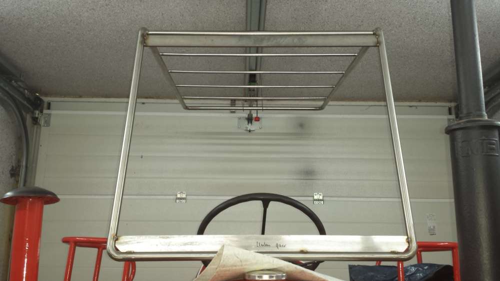

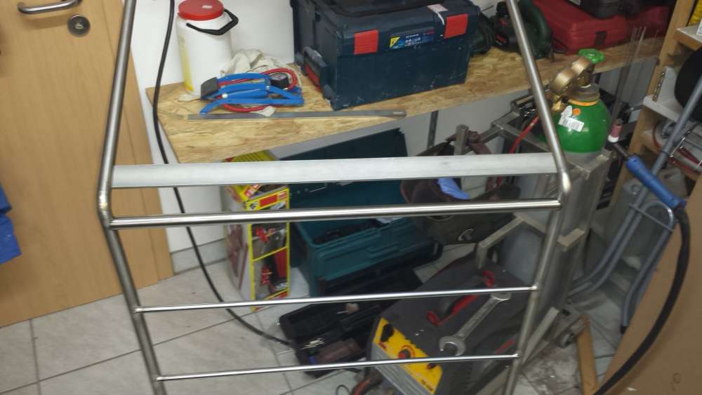

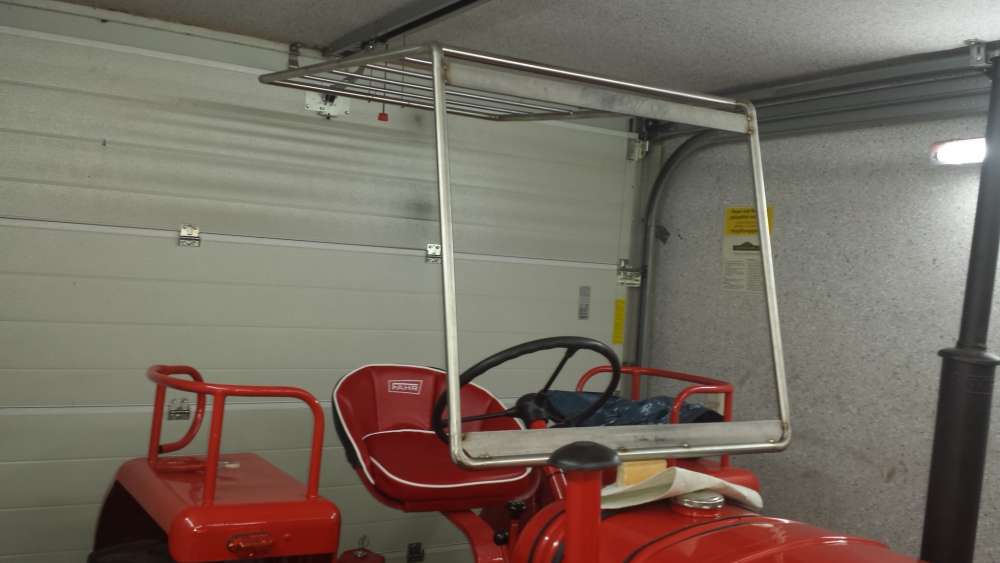

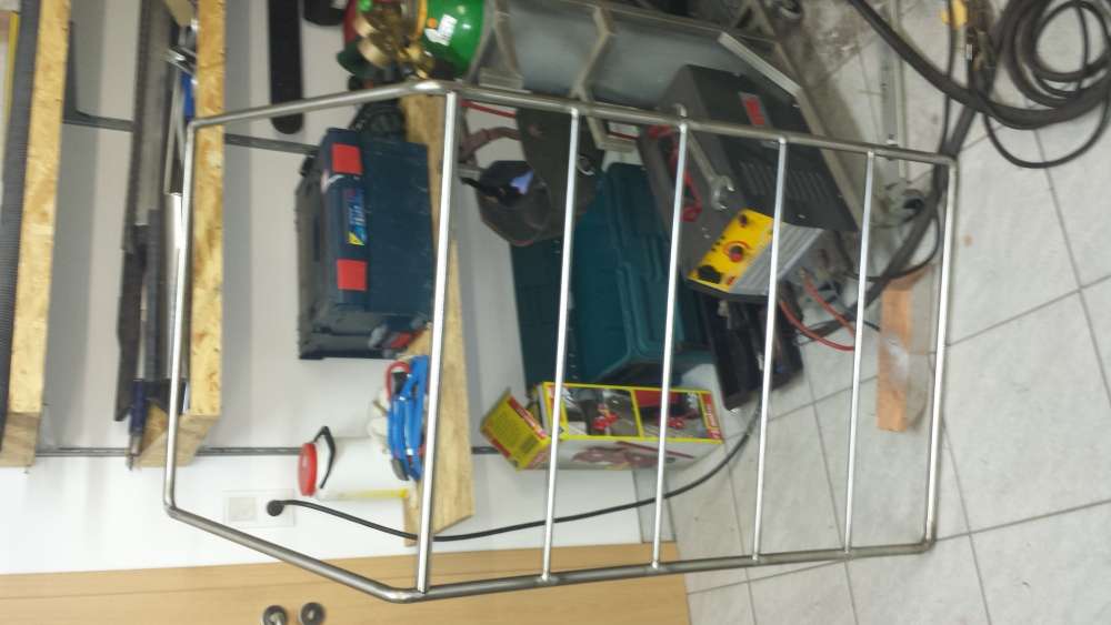

Nachdem der Grundrahmen fertig war, wurden Querstreben in das zukünftige Dach eingezogen. An die Enden der Streben hab ich den Radius des Rahmens angearbeitet. Dann sieht es einfach sauberer aus.
Als Nächstes kam das vordere Dachabschlußrohr. Auch hier wieder mit angearbeitetem Radius, damit es ordentlich aussieht.
So langsam geht es an die Front. Also erstmal ein Flacheisen einpassen, wobei das Einpassen wörtlich zu nehmen ist. Das sieht man schon auf dem vorigem Bild. Dieses Flacheisen dient als Aufnahme für den Wischermotor, den Scheibenträger usw.
Dann noch ein Flacheisen unten quer und mal schnell an den Trecker gehalten.
So langsam sollte ich mal mit den Haltern anfangen. Die Rohre für die Aufnahmen sind gestern gekommen und es kann losgehen. An das Verdeck kommen "Zapfen" dran, die in die Halter gesteckt werden. Nun sollte diese Rohrkombination ja relativ saugend passen.
Hier nun meine verwendeten Rohre.
Für den Rahmen: 21,3 x 2mm (klingt krumm, ist aber ein Standardmaß)
Für die Aufnahme: 3/4 Zoll x 2,6mm (auch das ist Standard, wobei diese Wanddicke nicht so häufig angeboten wird.)
Mit der Kombination hat man in der Aufnahme 4 Zehntel Spiel und das ist so ziemlich perfekt.

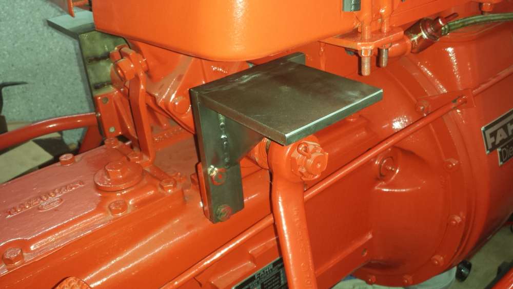

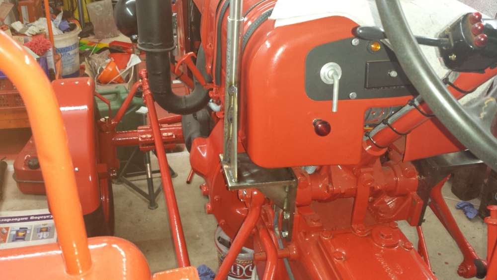

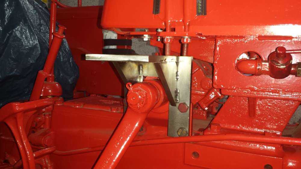

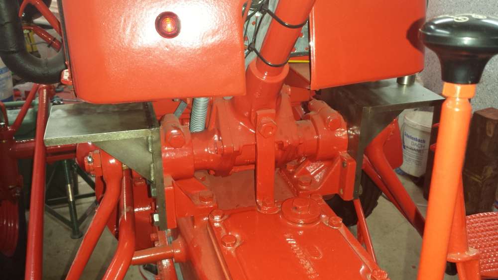

Und weiter geht es mit den Haltern. Die Dinger werden etwas tricky. Mit dem Bild aus der Bedienungsanleitung kann ich da wenig anfangen. Rein theoretisch werden die Halter unter den Ausgangswellen des Lenkgetriebes angebracht. Dann wären jedoch genau diese Wellen im Weg, oder man könnte nicht mehr lenken. Also geht es nach oben.
Als Erstes habe ich Konsolen gebaut, die durch zwei stabile Stützen abgefangen werden und zwar so, daß weder die Lenkarme, noch die Lenkwellen blockiert werden.
Die Konsolen sind an den Haltern für das Lenkgetriebe befestigt und liegen dann unter dem Tank und schauen seitlich heraus.

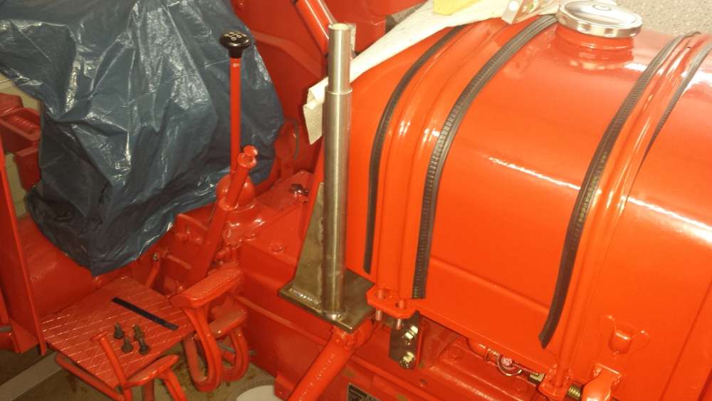

Auf den Konsolen werden die Aufnahmerohre angebracht und großzügig abgestützt.
Nachdem Alles geschweißt und anschließend gerichtet wurde, stehen die Aufnahmerohre an beiden Seiten des Tanks nach oben,ohne diesen zu berühren.

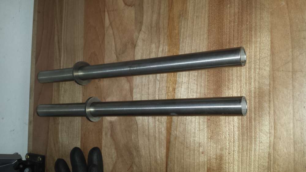

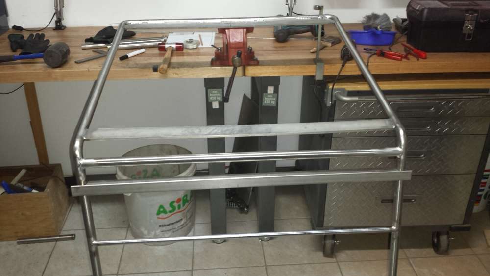

In der Werkstatt ging es am eigentlichem Verdeck weiter. Inzwischen sind alle Schweißnähte gesetzt und gesäubert. Das Vierkantrohr, welches links und rechts übersteht, ist lediglich ein Abstandshalter, den ich zum Schweißen des Rahmens nutze, um den Verzug in Grenzen zu halten und um den Abstand zu halten, damit ich nicht immer nachmessen mußte.
Jetzt fehlen nurnoch die 2 seitlichen Laschen und der Rahmen ist fertig.
Die Rohre, die später in die Halter gesteckt werden sind auch vorbereitet. Die Ringe sind M20er U-Scheiben, die nahezu den perfekten Innendurchmesser für 21,3mm-Rohr haben. Nur schnell innen den Grat wegdremeln und schon paasen sie.
Die Halter werden noch etwas auf Alt getrimmt. Sprich die Ecken und Kanten werden noch abgerundet. Nach dem Lackieren soll es so aussehen, als wenn die Teile da einfach dran gehören.
