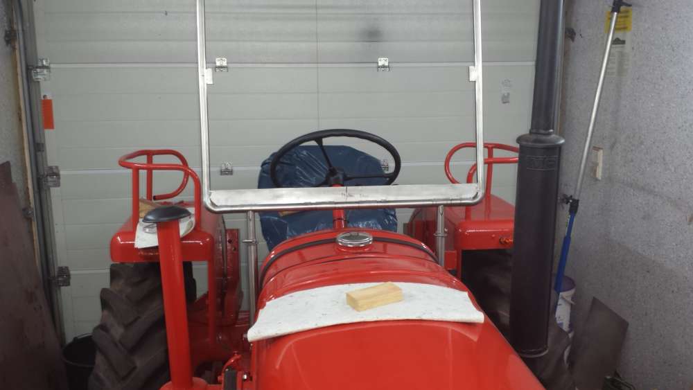

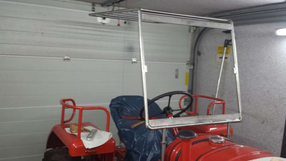

Und weiter gehts....

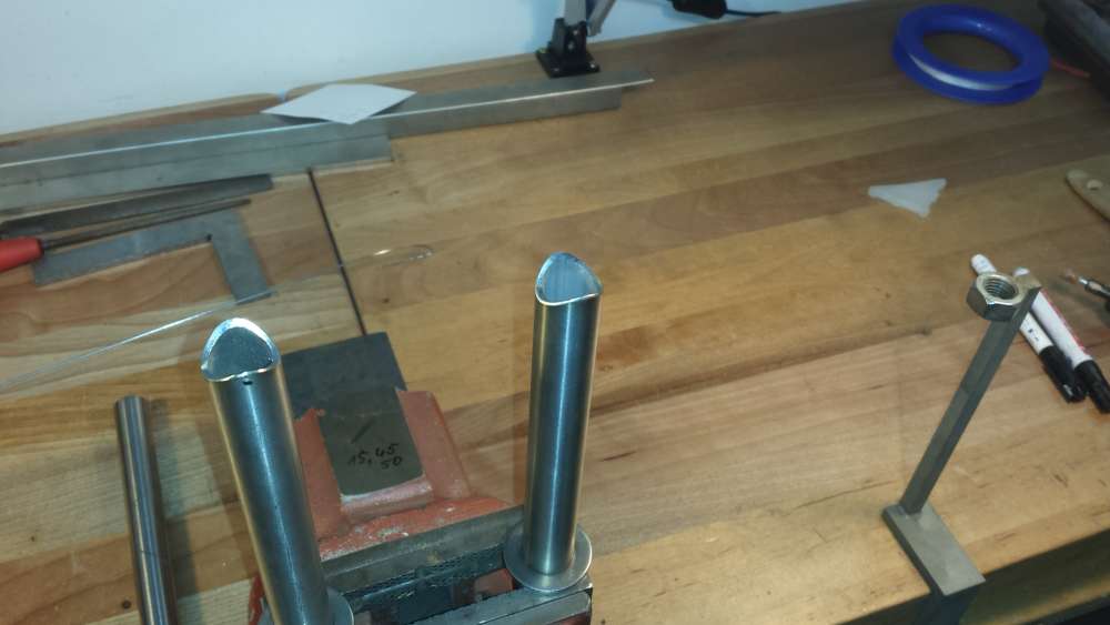

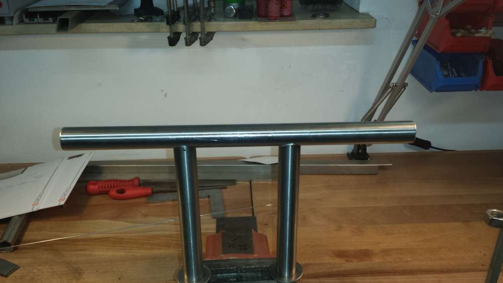

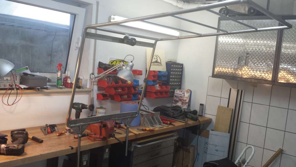

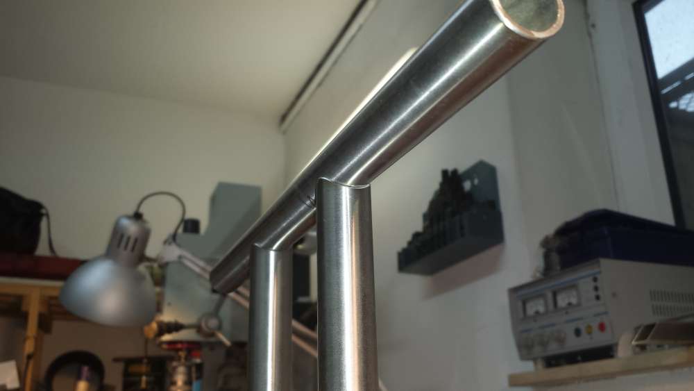

Heut hab ich mich mal wieder in die Werkstatt geschlichen (grins) und zu Flex, Dremel und Feile gegriffen. Die Einsteckrohre für das Verdeck müssen ja irgendwann einmal fertig werden.
Die Radien für die endgültige Verbindung zum eigentlichem Verdeck wurden manuell hergestellt. Immer wieder den Winkel kontrollieren und so lange weiterfeilen, bis es passt.
PASST!!
Also ab in die Garage und die Rohre einfädeln, Verdeck auflegen und Alles kontrollieren. Die Schlauchschellen dienen für das Ausrichten.
Und so wird es einmal aussehen.

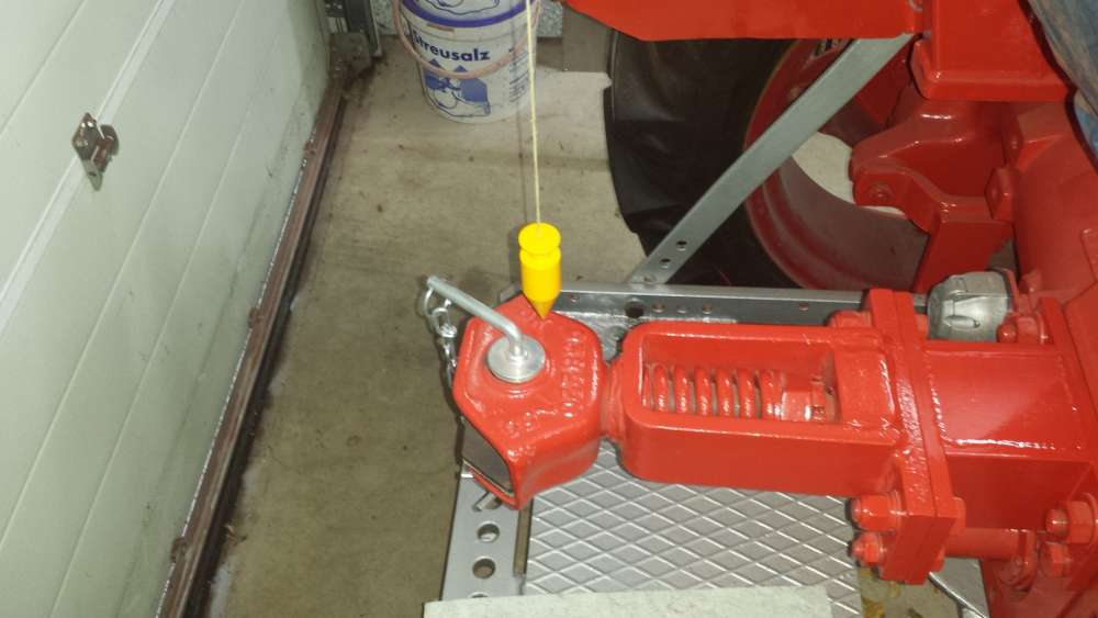

Um zu kontrollieren, ob es auch hinten gerade ist, wurde ein Lot mittig angehängt, welches genau mittig auf die Anhängekupplung zeigen sollte. PASST!!!

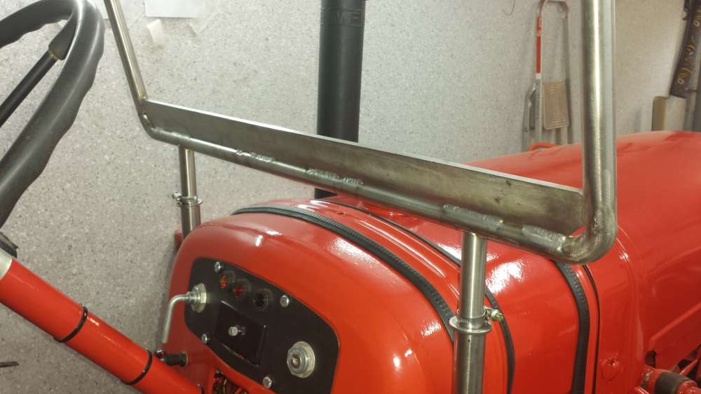

Also werd ich die Woche mal mein Schweißgerät in die Garage schleppen und den Kram heften. Dann noch diverse Knotenbleche anfertigen und anschweißen. Dann sollte die Sache selbsttragend sein.
Dann noch das Frontblech, Scheibenwischer, Seitenscheiben und und und.....
Aber langsam ist Land in Sicht.

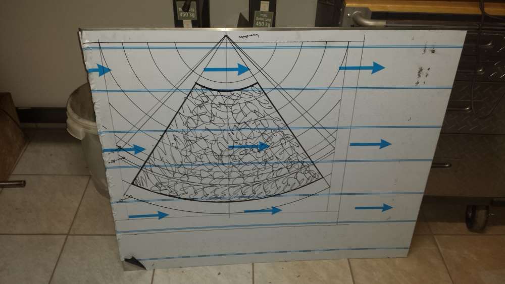

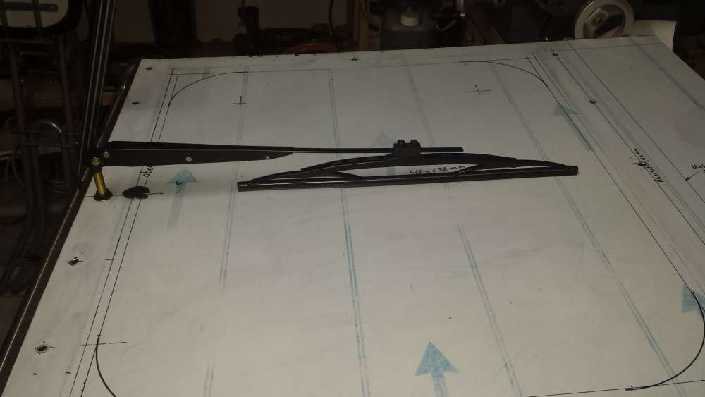

Und so sieht es dann aus, wenn ich auf dem Frontblech mit Wischergröße und Wischwinkel herumexperimentiere.
Klar hätte ich hier im Forum auch nachfragen können, aber ich tüftel halt gerne mal rum. Das Ergebnis sind 65° Wischwinkel und 400mm Wischerlänge.

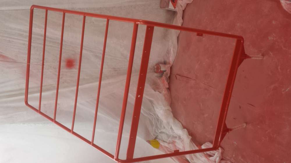

Die letzen Schweißnähte sind fertig.
Also Alles sauber machen, entfetten, grundieren und Farbe drauf.
Sobald der Lack trocken ist, kommt der Scheibenrahmen dran. Der Rahmen ist fertig und es muß nur Farbe drauf.

Hallo Torsten,
eine sehr schöne Arbeit! Sieht aus wie aus dem Laden.
Bin auch auf deine ersten Fahrberichte gespannt.
Willst du das Dach hinten noch nach unten abstützen? Ich kann mir nämlich vorstellen, dass gerade auf holprigen Wegen die ganze Konstruktion ganz schön ist schwingen geraten könnte, da das Dach ja schon einen gewaltigen Hebel auf die Befestigungspunkte hat. Wie ist das denn wohl bei den werksseitig montierten Dächern gewesen..? Nicht, dass du auf schlechten Wegen plötzlich Nackenschläge bekommst. ;-)
