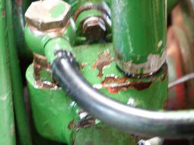

Die Literatur zu dem Trecker wurde gleich vom Verein bezogen, der Mitgliedsantrag wenig später nachgereicht. Noch am Tag der Abholung wurde die Arbeit begonnen. Der Anlasserknopf sollte ein grüner, nachträglich im Instrumententräger verbauter Schalter sein, der allerdings nur die Hupe ertönen lies. Also ein Blick in die Betriebsanleitung und schon war der echte Knopf unter dem Tankträger gefunden. Ca. 1500 Anlasserumdrehungen später startete der Motor aus eigener Kraft. Jedoch war der Motor alles andere als in Ordnung. Der Auspuff war nur ein Rohr (ne Harley war ein Witz dagegen) eine Einspritzdüsendichtung war undicht und das Fett-Schmutz-Gemisch auf den Kühlrippen der Zylinder war aus thermischer Sicht eher Kontraproduktiv. Innerlich war eigentlich alles ok. Aber zu erst wurden die Anbauteile wie Tank Lenkung und Luftbleche entfernt entfernt, um besser die Eingeweide besehen zu können. Hier eigentlich alles heil, bis auf den Haltebock für das Lenkgetriebe mit Nut & Feder. Der halb weggebrochen. Aber ich habe glücklicherweise und dank eBay schnell Ersatz besorgen können.

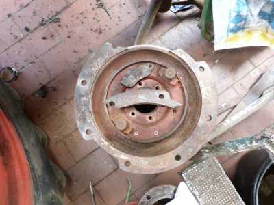

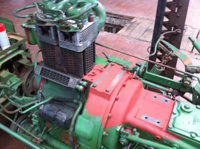

Nachdem Zylinder und alle abgebauten Teile gesäubert wurden, habe ich sie lackiert und wieder verbaut. Der Anfang ist gemacht. Weiter gings mit dem rechten Achstrichter und der sich darin befindenden Bremse, an der so ziemlich alle Federn durchgegammelt waren. Nachdem das Rad und das Vorgelege entfernt waren haben ein paar beherzte Hammerschläge meines Vaters den Achstrichter dann um die Ecke gebracht.

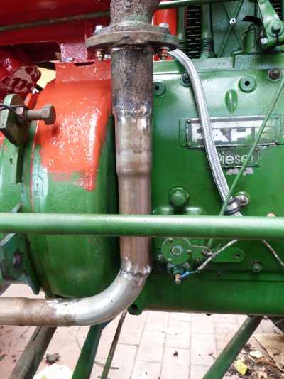

Ersatz ist aber schon gefunden, und muss demnächst mal Abgeholt werden. Nur muss diese 500 km (ein Weg) Fahrt auch in den Zeitplan passen. Der Auspuff wurde wieder nach unten gelegt und das Rohr angepasst. Jetzt fehlt noch der Topf, der dran ist wenn der Trichter wieder verbaut ist.

So steht er zur Zeit da:

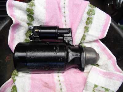

Erstmal hab ich meinen überholten Anlasser noch mal mit schwarz übergesprüht. Die erste Schicht von Bosch war zu dünn und entsprach auch nicht dem schwarz das die Lichtmaschine hat.
Wenn die Ecke am Schlepper gemacht ist wird er wieder verbaut und verkabelt.
Bis dahin bleibt er schön im Handtuch eingeschlagen.

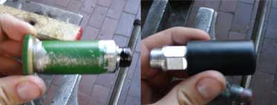

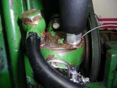

Weiter dann mit meinem Erzfeind, der Förderpumpe. Mein Vater meinte lass am Schlepper sitzen und mach den Handhebel so neu. Gut das ich die Pumpe nochmal abgeschraubt habe. Der Stift für den Antrieb sah nämlich im vergleich zu einem Bild von einer neuen relativ kurz aus. jedenfalls das Stück was aus dem Gehäuse steht. Also Pumpe aufmachen. Leichter gesagt als getan. Ein 60cm Rohr musste auf den 30er Ringschlüssel. Und selbst damit ging die Schraube noch schwer genug los. Ich dachte schon da bricht was kaputt, denn als die Schraube ihre erste Bewegung tat, gabs einen ordentlichen Knall. Naja jedenfalls sahen innen Feder und Kolben, sowie dessen Laufbüchse gut aus und waren leichtgängig. Jedoch war der Stift dermaßen festgegammelt, dass er nur mit einem Treibeisen vorsichtig auszuschlagen war. Optisch war er ohne Schäden. Also mit schön feinem Schmirgelpapier (P1200) etwas abtragen. Auch wenn das Papier ungefähr so rau war wie das normale Putzpapier zeigte es Wirkung. Der Stift läuft sauber in der Führung und die Feder erfüllt wieder Ihren Zweck. Die Pumpe sollte jetzt wieder fördern und die ungeklärte Ursahce für das zweimalige stehenbleiben des Motors behoben zu sein. Zurück aber zu eigentlich Problem. Die Leckage des Handpumpzylinders. Gott sei Dank hatten wir in den Tiefen vom Teilekeller noch einen neuen Zylinder rumliegen. Alten weg, neuen her. Nur noch anschließen und eine Nacht drüber schlafen.
Aus Alt
Mach Neu
Und nun ist alles dicht.

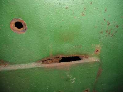

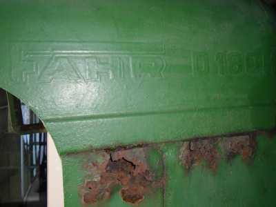

Dann hab ich den Kotflügel noch von seinen Anbauteilen befreit und festgestellt, dass hier ziemlich viel Kosmetik nötig ist.
Wie auch bei der Haube sind die Bleche an den Stoßkanten vom Rost ziemlich zerfressen.
Ist aber alles im Rahmen des machbaren.

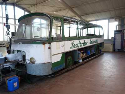

Für alle Interessierten, hier ein Bild von dem Lebenswerk meines Vaters:
